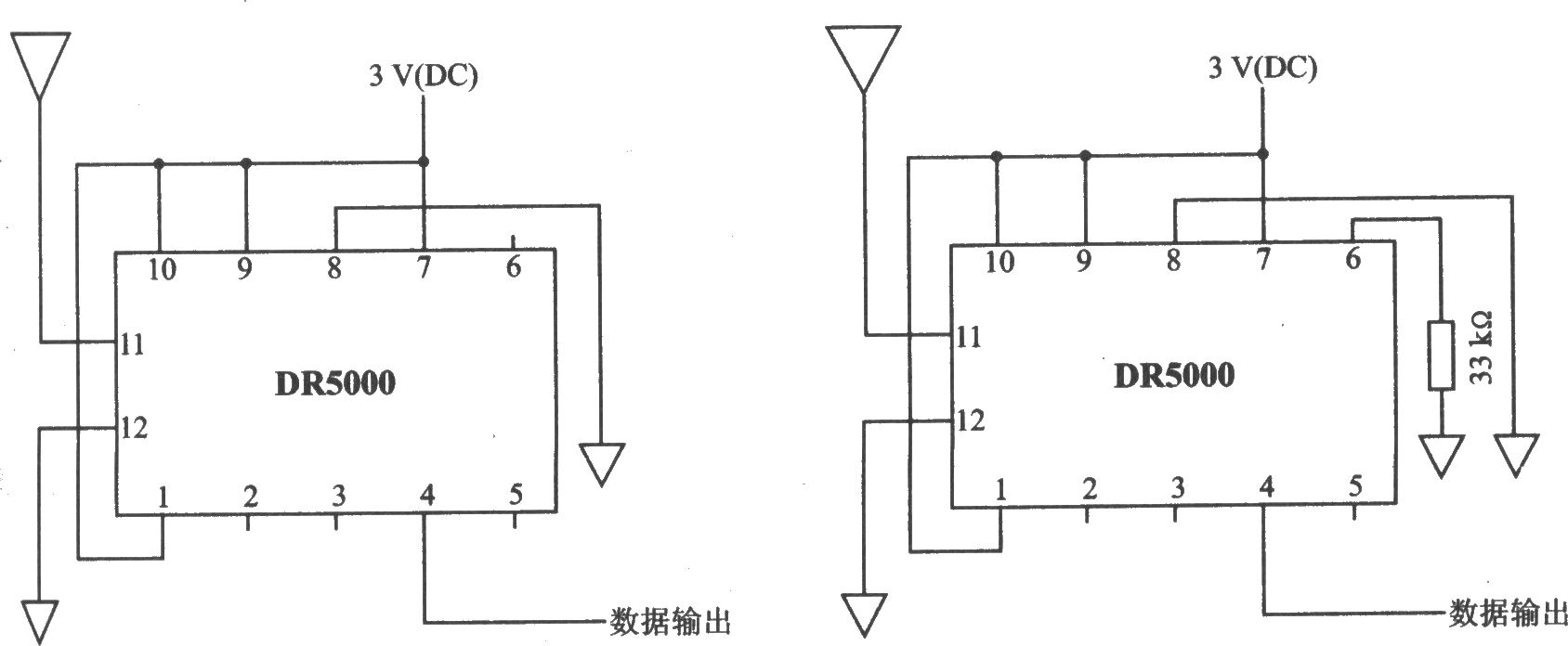

DR5000的传输速率为2.4 Kb/s的应用
DR5000的传输速率为19.2 Kb/s的应用电路
