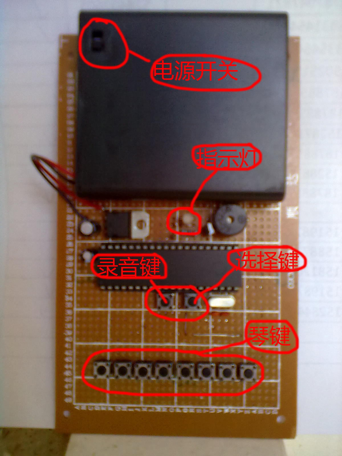

  实物图
各功能键说明如下:
2)
电子琴的工作状态通过一个双色发光二极管来指示,该双色发光二极管可发出绿色或者红色的光;
3)
绿色表明电子琴工作在播放内置歌曲状态、红色说明工作在弹奏状态,状态的切换可以通过按下选择键来进行切换;
4)
简单的演奏:当电子琴工作在弹奏状态时,按下下面对应的琴键便可以发出对应的音;
5)
录音功能:在弹奏状态下,按下录音键,指示灯变成慢节奏的闪烁(录音状态)时说已经开始录音了,此后的弹奏将会被系统记录,以便之后重播。录音超过系统所能支持的最大长度之后,指示灯变成快节奏的闪烁(录满状态),此后的弹奏将被忽略。
6)
重播功能:在录音状态(或者录满状态)下再次按下录音键之后电子琴便开始重播之前录制的内容,此时指示灯变成中节奏的闪烁(重播状态),全部播放完了之后又会回到起始位置重新播放;
7)
在重播状态下再次按下录制键则进入弹奏状态;
8)
播放内置歌曲:在播放内置歌曲状态下,按下下面的琴键便可播放对应的歌曲。
