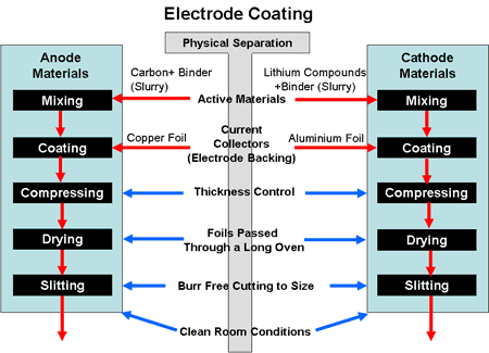

今天有机会看到实际的东西,感觉上有了一些收获。这个只能通过参观和了解,才能有一些概念。
这是M+W给出的电池工厂的布置参考图,其实细节上可能略有区别,每家工厂在布置上应该大致相差不远。
比起前面写过的一篇文章锂电池的生产工艺,这篇文章也是不错的。
其实每到程序都是很复杂的
Mixing
这里面包含的设备不少,可参考
# Raw Elemental Material Milling
# Mixing and Sintering
# Coarse and Fine Milling
# Densification and Carbon Coating
# Weighing and Packaging
Coating
Roll press
Slitting
