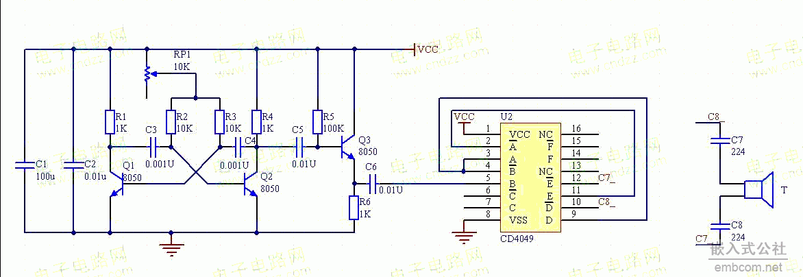

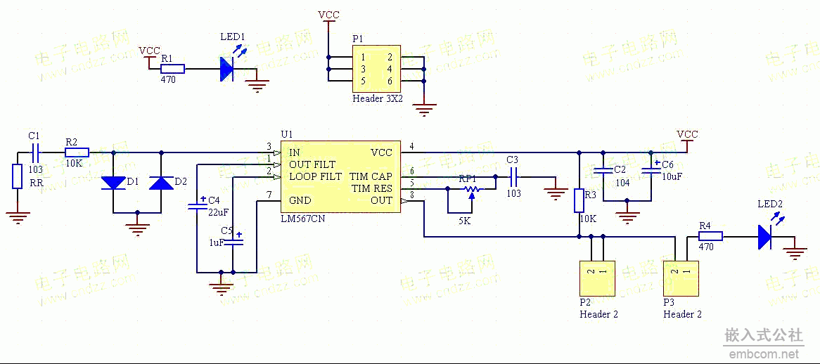

电路共有发射部分和接收部分,已成功调试。
超声波物位计的工作原理是由换能器(探头)发出高频超声波脉冲遇到被测介质表面被反射回来,部分反射回波被同一换能器接收,转换成电信号。超声波脉冲以声波速度传播,从发射到接收到超声波脉冲所需时间间隔与换能器到被测介质表面的距离成正比。此距离值S与声速C和传输时间T之间的关系可以用公式表示:S=CxT/2。
由于发射的超声波脉冲有一定的宽度,使得距离换能器较近的小段区域内的反射波与发射波重迭,无法识别,不能测量其距离值。这个区域称为测量盲区。盲区的大小与超声波物位计的型号有关。
