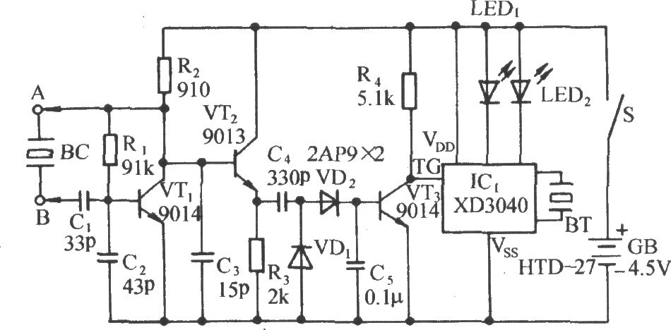

判断晶振好坏的声光检测仪电路
发布时间:2011-6-8 15:12 发布者:
circuit_share
晶振
声光检测仪
如图所示,它由
电容
三点式
振荡器
、射随隔离级、倍压整流电路和音响发声、闪光显示电路等组成。它能检测晶振的好坏,好晶振会发出“嘀嘀……”的声响,且
LED
1,LED2闪烁发光;坏的晶体则不会发出声光信息。
