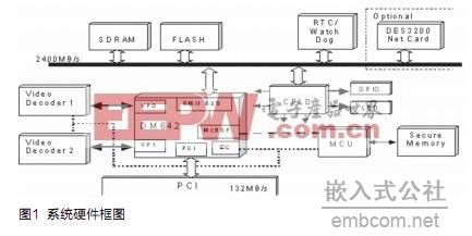

  本系统的硬件由多块自行开发的数字信号处理(DSP)板卡组成,主要提供对本地和远程视频监控的硬件支持。每块DSP板卡包括:基于TMS320DM642(TI多媒体数字信号处理DSP芯片,下文简称DM642)核心处理模块,外设存储器模块,总线控制模块,模拟视频输入模块,PCI模块。系统硬件框图如图1。

  DSP板卡运行多通道的智能监控算法,算法以库形式提供。软件构架则以算法库为核心、DSP/BIOS[6]和RF5[7]为框架进行构建。DSP/BIOS是TI公司提出的高度优化、可裁剪的DSP实时操作系统内核,提供了抢占式的线程调度,内存管理,外设管理和可视化的调试工具等特性。RF5是一种基于DSP/BIOS的DSP软件框架,提供了内存管理策略,线程模型,通道封装和算法管理。一台服务器主机中可以安装5张独立的DSP板卡。

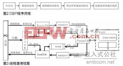

  DSP软件包括自启动、初始化、和线程创建,流程如图2所示。
  图2中第五步动态创建了1个算法处理线程(ProcessTsk)、2个PCI通信线程(SendTsk,ReceiveTsk)以及一个中断服务子程序(PCI_ISR):ProcessTsk根据客户端为每个通道设定的监控规则,对通道中的图像进行算法分析,若有目标违规,则记录违规场景,产生报警信息,否则送出原始图像。SendTsk负责把ProcessTsk产生的报警信息或者图像通过PCI传输到PC端;ReceiveTsk负责接收来自本地板卡的模拟摄像头和来自PC端的网络摄像头图像,以及PC端来的信息。并传递给ProcessTsk;PCI_ISR负责监听来自PC端的请求,根据不同请求发送不同的旗语,控制线程间的运行。
  主机服务器准备传输控制命令或者图像的时候,向DSP发送中断请求。PCI_ISR将响应这些请求,根据主机服务器的不同信息向其他线程发送不同的控制旗语:如果是PC端接收一帧图像完毕,则向SendTsk 发旗语PCI_READ_OK,表示可以接收下一帧图像;如果是断开、连接通道请求,则向ReceiveTsk发送旗语PCI_WRITE_OK,表示可以接收信息。ReceiveTsk接收网络摄像机或者模拟摄像机图像和控制命令。如果收到图像,将其存储在SDRAM的一个缓冲区中,以待进行算法分析; 如果收到控制命令,将其存储在由PC、DSP共同维护的一个缓冲区中。然后发起SCOM通信,把信息传送到ProcessTsk维护的SCOM中。SCOM是RF5框架中的通信模块,提供了队列 (Queue)和旗语(Semaphore)的双重功能。ProcessTsk收到信息后,会使用视频缓冲区和控制命令缓冲区中的数据作为算法参数进行计算。ProcessTsk计算完成后,会产生相应的结果,比如警报或者处理信息。这些数据会保存在一个字节数组中,然后将其打包封装成一个Message 对象,将其发送到SendTsk维护的SCOM中,SendTsk接收到这个Message包后,对其进行相应的处理,然后发送到PC主机。线程通信如图 3所示。

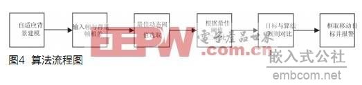

  基于DM642的智能视频监控系统的核心是智能视频监控算法,本算法可以实现对监控目标物越线产生报警,对贵重物体消失产生报警,对可疑物体产生报警。算法原理:首先利用改进的帧间差分法来初始化背景模型,得到自适应背景图像[9];然后把当前图像和背景图像做差分运算;再使用动态阈值法对差值图像二值化,引入形态学噪声滤波器来消除噪声影响[8];进而使用快速二值图像连通域标记算法提取动目标;最后与用户预先设置的警戒规则进行比较,如有违规,产生报警信息。算法流程如图4所示。

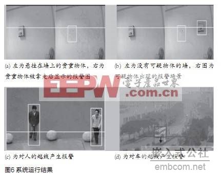

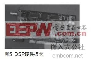

  本文实现了一个支持多板卡,多通道以及网络监控的智能视频监控系统。提供了一个完整的包括DSP硬件、软件框架、算法及实现的解决方案,较好的解决了背景更新,动目标提取等监控系统中的重要技术环节,提出并实现了对可疑物的报警、对贵重物体的报警等实用算法。基于DM642的DSP硬件板卡如图5所示,系统运行结果如图6所示。整个系统的技术指标如表1所示。
