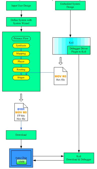

今天花了一上午把它们的开发工具Primace的 Help过了一遍。再说个题外话,昨天到它们的上海办事处,感觉上这般人对版本的管理不是很好,动不动来一个版本,让我们当时一个版本装另一个版本卸的来回折腾好几次才看到Primace的本来面目。还有那个USB下载线,MCU要一个JTAG,FPGA也要一个JTAG,如果能二合一的干活多好啊,就像咱的NIOS2。
FPGA开发,确切的说硬件系统的开发都是有赖于 Primace的,软件是KEIL,它们提供了一套接口,用上去还算方便。这个Primace整个一ISE或者Quartus II的简化版,毕竟也是刚起步,勉强可以接受,怎么说咱当年在ISE10大行其道的年代也有过被迫无奈“玩转”ISE4的经历。
截个图,如图1,它们的开发流程也算是软硬兼施,FPGA的流程很简化,看上去很“清爽”。最终把FPGA配置文件bitgen和KeilC的Hex一起在软件里生成个新文件下载就行。
图1
开发工具真的很“简陋”。时序约束和分析特权同学还没摸懂怎么回事,就那么两三个GUI选项,只能说是比Classic timing analyzer还Classic,这一点是特权同学最担忧的;提供的板级调试手段也很有限,好像就一个称为Signal monitor的家伙,没有尝试,就不妄下定论,好在本来它的逻辑资源也不多,调试起来有没有在线手段也无关紧要。
