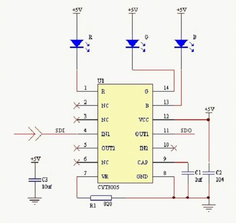

压阶传输技术应用在单总线驱动IC上的设计更简便,稳定性更好,可靠性更强,那么这些优势在单总线驱动IC上是如何体现的呢?我们拿CYT3005来举例说明,这是一颗单线三端口LED全彩恒流驱动IC,相对两线,四线信号线来说,两线、四线信号线驱动IC,信号传输会受到更多的干扰,不定因素相对增多,并且线材也多,会增加一些成本。CYT3005是单线驱动传输IC,信号传输采用了具有特殊性能的曼彻斯特编码。 曼彻斯特编码是串行数据传输的一种重要的编码方式,曼彻斯特编码最大的优点是:数据和同步时钟统一编码,曼码中含有丰富的时钟信号,直流分量基本为零,接收器能够较容易恢复同步时钟,并同步解调出数据,具有很好的抗干扰性能,这使它更适合于信道传输。在曼彻斯特编码中,将一位时间一分为二,位时间内发生低电平到高电平的变化表示‘0’;高电平到低电平的变化表示‘1’;由于跳变都发生在每一个码元的中间,接收端可以方便地利用它作为位同步时钟,因此,这种编码也称为自同步编码。这样单信号线传输稳定性,可靠性会有更好的保证。下面我们来看看,LED全彩单线驱动芯片CYT3005的传输设计图,如图一所示。
图一   CYT3005单线传输驱动全彩LED灯
根据CYT3005单线传输驱动全彩LED灯设计图,我们可以看出,单总线传输设计上显得很简单,这也是工程上最需要的传输方式。

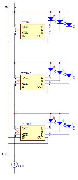

压阶传输,前面已经提到过了,它是一种高电压低电流的传输方式,数据和供电都是工作在一个个台阶(压阶)上。那么怎么样才能将LED全彩驱动IC从低压大电流的方式转换到高压低电流的压阶传输方式?我们就在CYT3005单总线传输的基础上,进行压阶传输设计,如图二所示。
图二  压阶传输技术在LED点彩的应用
图二所示就是压阶传输技术在LED点彩技术上的典型应用,梯式电压的形成主要是因为串接设计的。高压市电在稳压管或二极管顺向自然形成工作电压,高压几百伏电压在串联灯点形成阶梯的压阶电势和总线传输。驱动IC供电VCC端接到顺势高电位,GND地端接到顺势低电位。虽然说芯片并没有一个真正的GND,但芯片以GND端电势作为芯片的工作的基准电势,维持芯片正常工作的电势差还是正常存在的,即使GND端的电势变动了,有新的基准,稳压管两端的电压不变,即压差不变,芯片一样能稳定正常工作。且不需要滤波。
在此电路中,芯片供电利用压差,电势一级级的往下降,形成了梯式压降,故而称压阶传输。其实,信号传输也利用了压阶传输的方式,芯片与芯片之间的信号线串接了压阶管,这样做的目的是经过每一级后,降低一阶信号电势,使该级芯片的信号与地之间的电势差保持正常工作的一个差值,否则,会因为相对电势过大而烧毁芯片。我们可以注意到这个电路只要两条线,一条供电,一条信号传输,供电的线是串行的,所以总线上的电流比较小,用较细的线就行了。电路的末端,用了一个CYT1A50,它可以使整个线路恒流。另一方面,由于它的端口耐压也比较高,可以将电路上多余的压降压在这颗芯片上。
最终,只要按图三所示,给整个电路供上高压电,控制器系统供上电,同时编辑好播放效果,输出,灯串显示的效果将给你带来一种心灵上无法想象的震撼惊奇,视觉上如同冲浪一样的刺激与享受。
在压阶传输技术中,电源的恒压值有一点的小波动,稳压管两端的电压即电势差并不会改变,波动的电压其实压在了CYT1A50的端口上,如果在它的端口耐压范围内,电路还是会正常工作的。这给追求稳定可靠的工程人员来说,无疑多了几分自信。
图三  应用原理图
