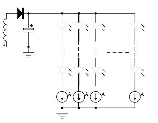

2.  分布式恒流源节点设置
分布式恒流技术就是在需要恒流的节点上串接,低压差线性恒流驱动器。低压差很重要,关系到产品驱动效率。做到恒流驱动有很多种,其中低压差线性恒流就可以实现一切LED应用设计,即稳定又简单,结合开关电源,有着完美的恒流驱动架构。
恒流源放置点灵活,在所有的并联支路,不会因支路电流变化影响其它支路工作。都希望挑选LED得到负载阻抗匹配,分布式恒流可以设计变得更完美,要求不是很高也可以免除挑选。  保持各支路和整体线路电流稳定,才能提升灯具产品稳定性。
恒流源放置,在每个并联支路节点,也可以是整体的恒流点设计,恒流源串接支路中在某一个位置都能起到很好的作用。一般恒流驱动通道数很难与设计匹配,分布式恒流会有着高度的设计灵活性。

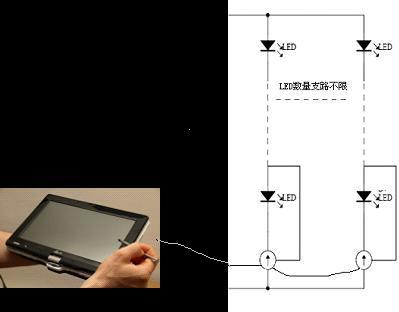

3.  恒流输出软件化将开辟,LED应用技术的飞跃
在日常驱动电源设计中,周边器件累计误差处理起来很是棘手,结果驱动电源参数离设计初衷相差甚远。恒流驱动需要电流检测,通常做法是在支路中串接毫偶电阻获取回授信息,要达到高的效率,电阻值会越小,过小的毫偶电阻给生产、测试都带来麻烦,一般的仪器无法验证到正确值,生产过程会影响到精度,电流值被固定,调整非常不便。
分布式恒流输出软件化将开辟,LED应用技术的飞跃,LED恒流技术软件化,大幅提升LED应用的灵活性。恒流驱动器电流设定软件化实际上也很简单,在IC内部设立寄存器,根据实际产品应用存储的方式设置输出电流大小,这一切都是软件化过程,不需要更改线路设计。在销售器件的同时附赠上微机操作软件,直观的数字写入完成电路电流设定。
驱动线路周边0器件,这是我们的目标,周边0器件不会带来设计器件参数误差累计,因周边器件误差累计而造成的恒流精度回升到0。
4.  驱动优势
我们将恒流输出范围均等的划分若干等级,每阶电流被数字化描述,指定在一定空间内的寄存器,上电驱动IC会读取对应数字并执行相应电流值。内置E2PROM是首选,任何寄存器都能完成其任务,按照应用需要和工艺允许程度,决定存储器的类型选择。
在开发驱动技术的同时,也要同时开发应用软件,友好的界面支持数字化写入技术,使得LED驱动电源设计变得更简单,更智能。
电流阶划分与设计要求有所不同,因长运通公司型号对应市场不同有所区别。分布式恒流内置寄存器后,电流值划分会弥补工艺上的精度不足,因制造工艺原因输出电流总是有误差,因此得到改善。
驱动IC出厂时可以确定输出电流大小,可根据不同的客户,提供不同的电流输出值,免除批量校准过程。对于小客户来讲,通过附赠上微机软件改写电流值,是最为方便的方式。还有一种情况,也是客户经常需要的,比如对产品的亮度要求,允许驱动电流不同,要求产品亮度一致,从而通过产品设计接口解决终端客户对亮度的要求。在年久后,因LED光衰减或根据现实使用情况,再次确定驱动电流值及用途。
