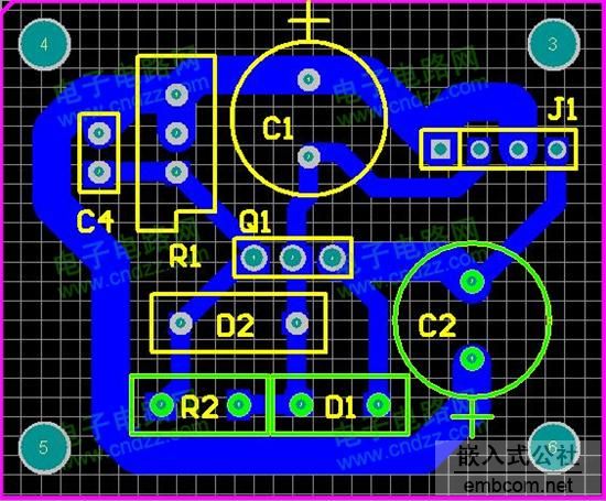

可调
稳压
输入
电压
:0-35V
输出电压:0-30V
输出
电流
:500mA
外围元件少。
J1为输入电源和输出电源入口,左边两针是输出,右边两针是输入电压,接插件的公共端是负极。C2输入端的滤波
电容
,Q1为LM317,C1为输出滤波电容。R1,R2组成可调的电压反馈电路。C4为滤波电容,一般为104瓷片电容。D1和D2组成LM317的放电
二极管
。线路板四周可用铜柱固定。
