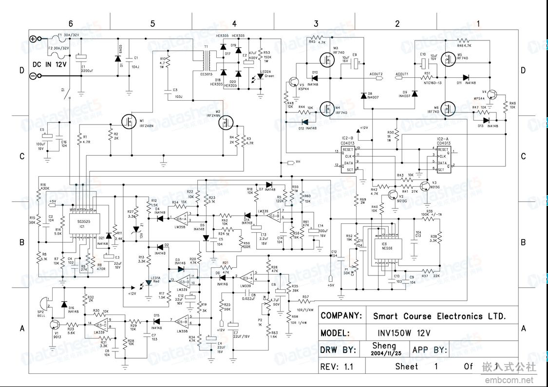

功能指标
输出功率:150W
波形:方波
输入电压:12V
输出电压:220V有效值
电路说明
D1为防止反接的二极管
T1为主逆变变压器
M1和M2为功率逆变场效应管
SG3525为PWM控制芯片,这里虽然为硬开关工作模式,但是这里却不是硬开关,场效应管工作在ZS工作模式。M1和M2间歇工作,这里面的电流一般不是最大的问题,组要是耐压问题。E6、R40和D12组成的自举工作电路,给场效应管M3提供高的门级电压。
电路有个缺点:T1经过全桥二极管后的输出电压,会随着输入电压的变换而变化,这样只能通过后续50HZ的全桥改变脉冲占空比解决。M3至M6为50Hz的全桥输出管子。R57和R58为输出电流过流检测,R35和4.7uf的电容组成过流尖峰脉冲滤波电路,防止电路在设备插入时的误动作保护。
