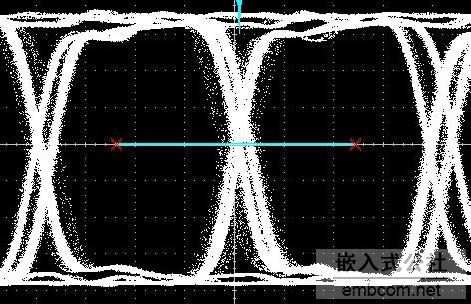

运行测试模板时,没有经过均衡的信号送至10英寸FR4电路板的引线,并经过3米长的USB 3.0电缆传输,可以得到图3所示波形,从图中可以看出波形劣化比较严重。加入固定均衡后,即使将电缆延长到6米也可以明显改善信号质量,得到比较好的眼图效果(图4a),高质量的眼图模板意味着较低的误码率。

图4a:经过均衡的USB 3.0数据流通过10英寸FR4 PCB引线和6米长的USB电缆后能够保持较宽的眼图模板开度。

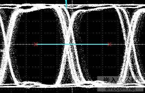

将电缆替换成非均衡测试中使用的3米电缆,可以得到固定均衡电路对眼图模板的改善,能够保持稳定、较宽的眼图开度(图5a)。调整示波器放大眼图的交叉区域(图5b),可以看到非常清晰的跳变沿。从测试结果看,电缆接口似乎可以省去昂贵的自适应均衡电路。
图5a:通过10英寸 FR4电路板引线和3米USB 3.0电缆传输后,经过均衡的信号具有较宽的眼图开度,与图3a所示6米传输的测试结果非常相似。
