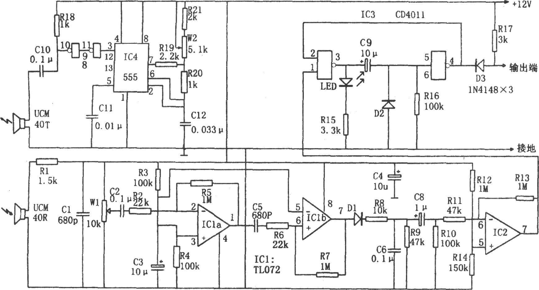

超声波防盗报警器(CD4011、TL072、555)
发布时间:2011-5-11 11:44    发布者:circuit_share
关键词: 555 , CD4011 , TL072 , 超声波 , 防盗报警器
如图所示为超声波防盗报警电路。该报警电路包括超声波发射器和超声波接收、***。图中超声波发射器的核心是由555和R19、R20、R21、W2、C12等组成的多谐振荡器,其振荡频率为f=1.44/(R21 Rw2十2R20 R19)C12。图中所示参数对应的频率为40kHz 500Hz。振荡器输出的交变方波经二次反相后驱动超声波传感器UCM40T发出频率为40kHz的超声脉冲波。当发出的超声波遇到移动目标时就会发出多普勒频移。接收传感器UCM40R与发射超声波传感器配套,当其收到有多普勒频移的超声波脉冲信号后,超声波被转换成电信号,并经R1C1滤波后加至有45倍放大的反相器IC1a(0.5TL072)和IC1b,再经D1、C6、R9检波,R10、C8延时(1秒)后,加至放大器IC2。只有当移动信号周期大子1秒时,其才能通过IC2放大,这样就可以有效防止外界短暂干扰的误报。芯片IC3(CD4011)的另外两个门电路组成单稳态触发器·其相应的暂稳时间即脉宽取决于R16、C9,此即为报警音响时间,图中所示参数对应的暂稳时间约为10秒。
本电路的优点是:能较好地克服生活环境中的超声干扰源,对移动目标能发出准确的报警信号。
