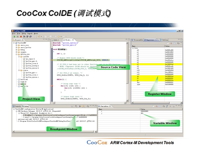

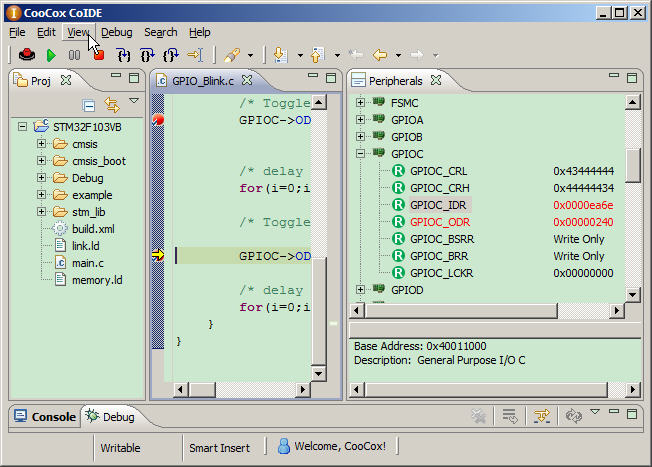

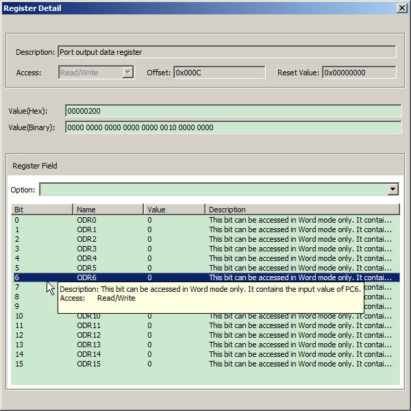

这篇对CooCox工具系列介绍得比较全面,节选3张图片如下:

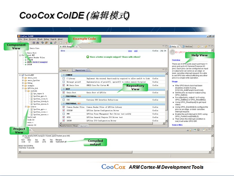

CoIDE在编辑模式和调试模式时的视图如下所示:
CooCox Tools是一套完整的免费开发工具。它由组态式集成开发环境CoIDE,嵌入式实时多任务操作系统CoOS,调试探测器Colink / CoLinkExFlash编程软件CoFlash智能管脚配置及代码自动生成工具CoSmart以及寄存器助手CoAssistant(在线版/CoIDE集成版)组成。

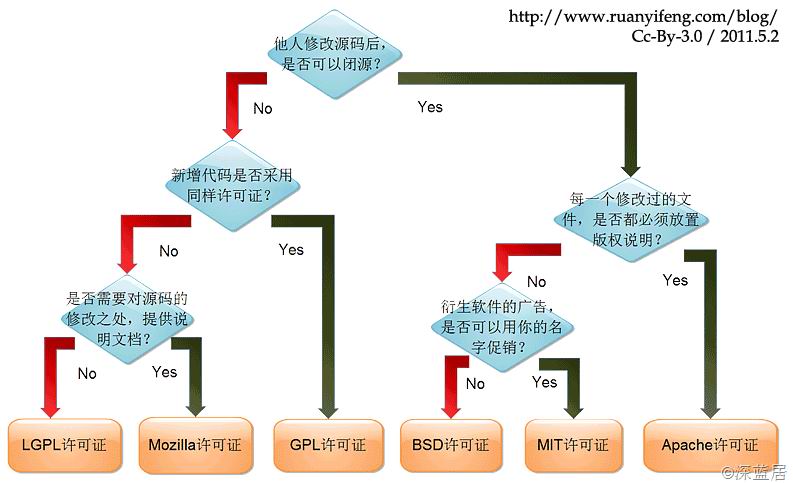

首先借用有心人士的一张相当直观清晰的图来划分各种协议:
以下是上述协议的简单介绍。
