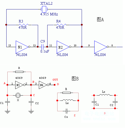

图A是工作于串联谐振状态的TTL门电路振荡器(摘Protel99SE附带例),当电路频率为串联谐振频率时,晶体的等效电抗接近零(发生串联谐振),串联谐振频率信号最容易通过N1、N2闭环回路,这个频率信号通过两级反相后形成反馈振荡,晶体同时也担任着选频作用。也就是说在工作于串联谐振状态的振荡电路,它的频率取决于晶体本身具有的频率参数。
图B是工作于并联谐振状态的CMOS门电路振荡器,晶体等效一个电感(晶体工作于串联谐振频率与并联谐振频率之间时,晶体呈电感性)与外接的电容构成三点式LC振荡器,通过外接的电容可对频率进行微调。
电阻R接在反相器N3的输入与输出端,其目的是将N3偏置在线性放大区,构成放大器
从晶体X的两端看C1、C2(图B),它们是通过GND串联成一个电容(这个串联电容(Cx)可以由公式《Cx=C1C2/C1 C2》求出),X与串联电容构成一个并联共振电路(为了方便,我这里只简单的将晶体等效为电感性),从电容一分为二的电路形态上看,晶体和电容C1、C2也是构成一个π型选频网络反馈通道(也称π型谐振电路,见图B2、3)。
N3放大器的输出端信号通过X、C1、C2构成的π型谐振电路返回N3放大器的输入端,形成反馈振荡,由此可见它的振荡频率是由π型谐振电路所决定的(当然,主要还是晶体所决定)。
也是由于N3的输出端连接着X、C1、C2π型谐振电路,而且输出信号近似于正弦波,为防止负载电路对振荡电路的干扰和提高带载能力,N3输出信号需再通过N4的缓冲、放大整形接到负载。
在晶体X与串联电容Cx构成的并联共振电路里,Cx的损耗电阻大时,电路的Q值必然下降,同时会使晶体的特性恶化,引起Cx这个损耗电阻增大的因素是来自多方面的,但电阻R起到较大的作用,通常在提供足够激励的情况下,尽可能增大R的电阻值或在N3输出端与选频网络间(即BC间)串入一个电阻,从C2看阻抗也加大,一般电阻R的取值为1M~30M。
另,在C1、C2之间的连接也要引起注意,连接线粗而短,不单可以减少产生损耗,而且还能防止混入干扰源而干扰了振荡器的正常工作。
晶体外壳所标注的频率,既不是串联谐振频率也不是并联谐振频率,而是在外接负载电容时测定的频率,数值界乎于串联谐振频率与并联谐振频率之间。
这也就是说,我们在应用晶体时,负载电容(Cx)的值是直接由厂家所提供的,我们无需再去计算。
在要求不高的实际应用中,我们为了设计方便,一般可以将负载电容Cx分拆为1:1,即C1=C2(公式见上),在要求较高的情况下,这样的方便显然是不合理的,首先,C1应减去门电路的输入平均电容和各项因素产生的离散电容(估算),同理,C2也应减去各项因素产生的离散电容(估算),然而,由于元件的离散性和估算存在着偏差,频率依然不是很准确,我们可适当减小C1或C2的值再并个微调电容加以调整。
要得到较精确的频率,电容除了需选用损耗小、特性好的产品外,PCB布板和各元件的温度系数也很重要。
以上是我的理解和一点小心得,如有不对,请大家斧正。
