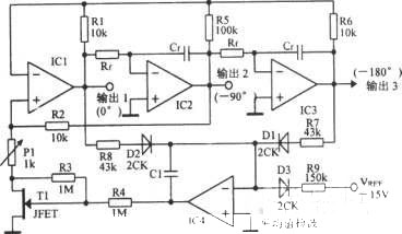

状态变量滤波器SVF型多相输出振荡器
发布时间:2011-4-29 09:40 发布者:
circuit_share
SVF
滤波器
振荡器
状态变量
上图在SVF的基础上简单附加了平均植滤波
和JFET,JFET作为可变
电阻
式AGC实现稳幅.
