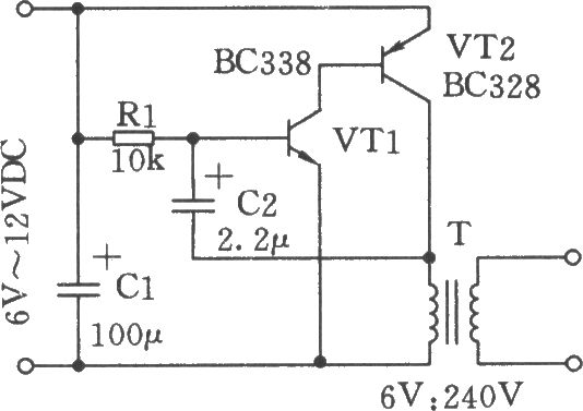

如图所示
利用6V~12V直流电源可产生一高压脉冲。电路中
三极管
VT1、VT2构成了一
振荡器
,产生频率为3Hz的直流脉冲
电压
,并输出变压比为6V:240V升压器的初级线圈,在每个脉冲结束时,相应地在
变压器
的次级线圈产生一高电压。脉冲的重复频率可通过选择C2、R1值进行调整。本电路在警棍中使用时,可采用铅酸电池。
