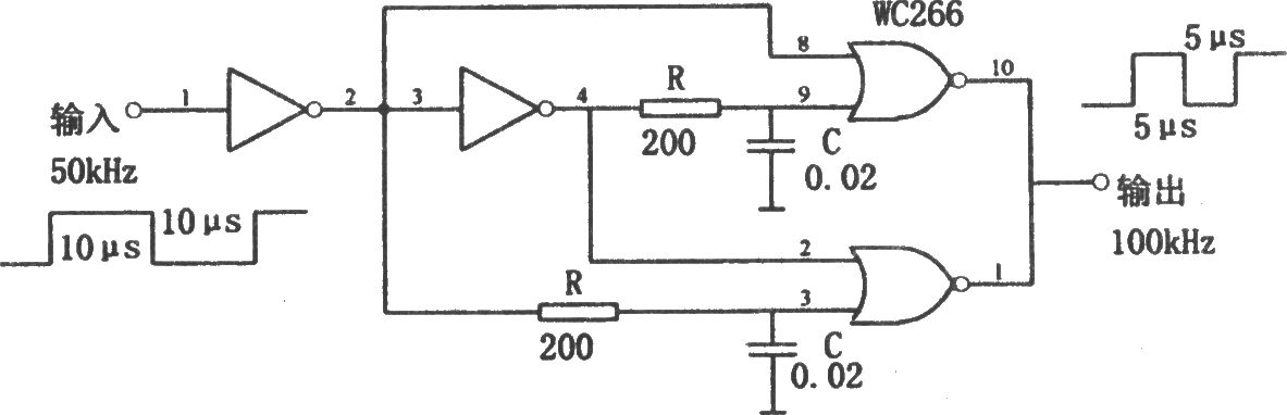

脉冲倍频器
如图所示为简单的脉冲倍频
。该电路是一个简单的脉冲倍频器,其输出脉冲宽度取决于时间常数RC。利用图示元件数值,输出脉冲宽度为输入脉冲周期的1/4。对于不同类型的
集成电路
,R和C的值是不同的。如果将两个相同电路串联,就可构成四倍频电路,但要求第二级的时间常数RC应减小一半。
