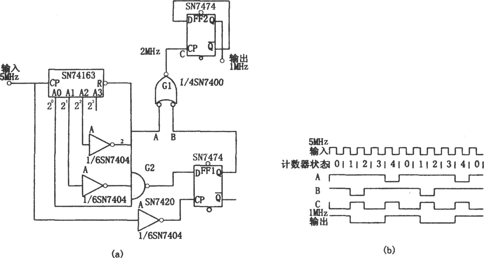

输出波形对称的奇次分频计数器(SN7474、SN74163)
发布时间:2011-4-28 10:10    发布者:电路图分享
关键词: SN74163 , SN7474 , 分频计数器 , 输出波形
如图所示为输出波形对称的奇次分频计数电路。有时需要将钟脉冲作为奇次分频,而且要求输出有50%的占空比。这种情况在一般的计数器中加两个触发器和几个门电路即可达到上述要求,如图所示。当计数器的20位输出为逻辑“1”,21和22位输出为逻辑“0”时,B点为逻辑“0”;当计数器的22位输出为逻辑“1”时,A点为逻辑“0”。因此,或非门G1的输出频率为2MHz。最后通过二分频输出为1MHz的对称方波,完成了5分频的要求。
