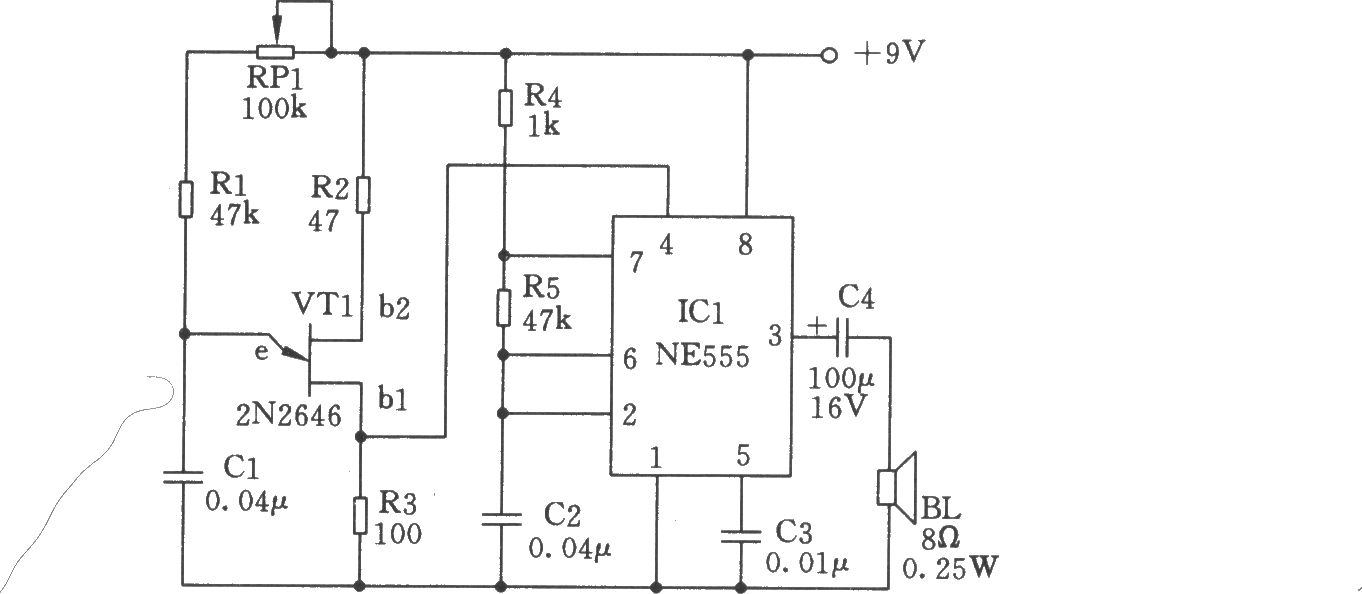

由NE555构成雨声发生器
发布时间:2011-4-22 10:56 发布者:
circuit_share
NE555
雨声发生器
本
十分简单,可以用普通元件构成,它包括两只
振荡器
,一只是采用单结晶体管VTl (2N2646)的可变低频振荡器,VTl不用谐振线圈也可产生振荡,电路如图所示。
