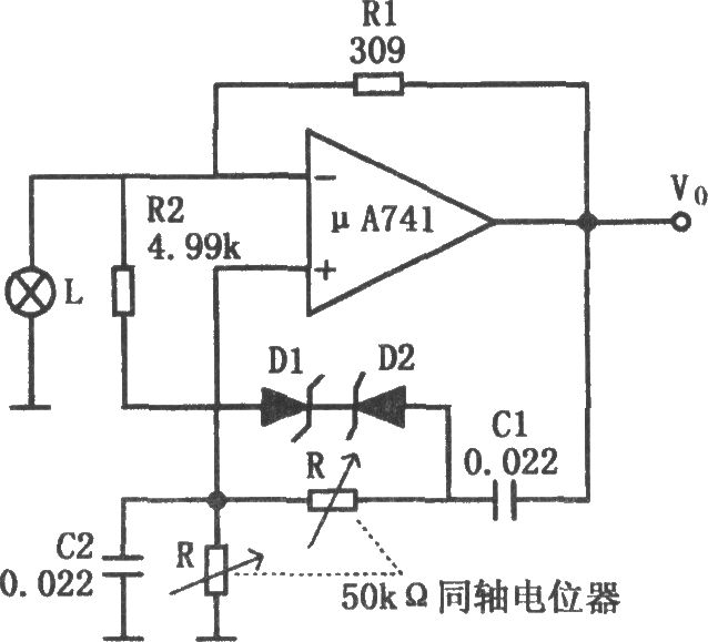

如图所示为频率可调的音频振荡
。该电路除利用灯泡控制增益外,还增加了由齐纳
二极管
D1、D2和
电阻
R2构成的自动增益控制电路。随着频率下降,输出振幅将会增加。当输出幅度增加到某预定值时,齐纳二极管导通,旁路R1上的
电流
,因此,
放大器
的增益减小,这样可避免放大器饱和。R2用来减少齐纳二极管的限幅作用,以避免过度失真。增加R2、D1、D2等3个元件可以使振荡频率的调节范围由3:1变到10:1。采用图示元件,振荡频率范围为200Hz~2kHz。如果R1、C1、C2选用低温度系数的元件,则在温度为-55℃~ 125℃范围内,频率稳定度为±l%。
