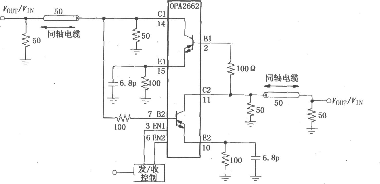

如图所示为由OPA2662构成的双向线驱动
。该电路利用OPA2662内部双路OTA构成两个通道
电流
输出驱动电路,其中一路作为发送驱动器,另一路作为接收驱动器,发送与接收切换由使能端EN控制。当3脚(EN1)为高电平(6脚EN2此时为低电平)时,电路处于接收状态,输入信号通过电缆进入2脚,经过放大后由14脚输出;当6脚为高电平(3脚EN1此时为低电平)时,电路处于发送状态,输入信号通过电缆进入7脚,经过放大后由11脚输出。
