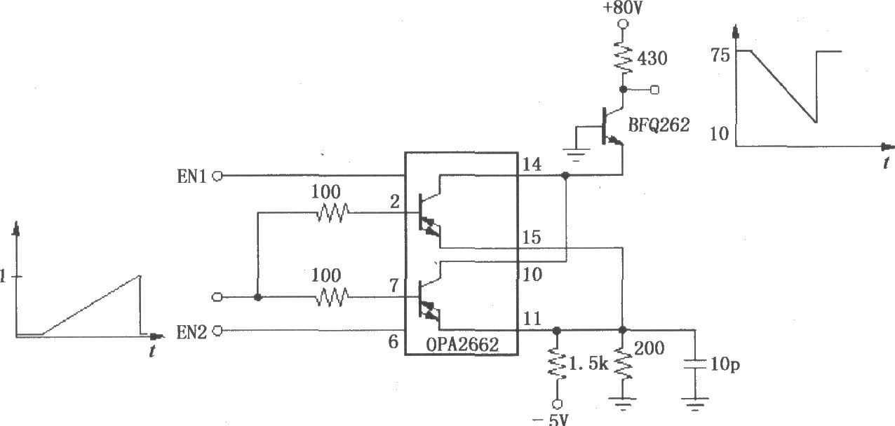

如图所示为由OPA2662构成的共发射极放大
。该电路利用OPA2662内部双路OTA并联构成共发射极
放大器
,即输入端加100Ω限流
电阻
并联,信号由2脚和7脚输入。14脚与10脚连接构成集电极,15脚与11脚连接构成发射极,BFQ262与430Ω电阻构成集电极负载,信号经过放大后输出,输人输出波形如图中所示。
