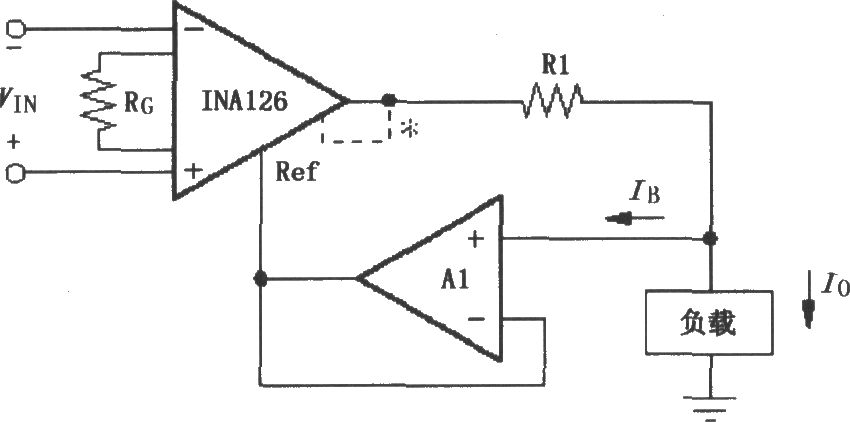

如图所示为由INA126构成的差分
电压
电流
变换
。INA126的输出经R1及A1构成电流源,因运算
放大器

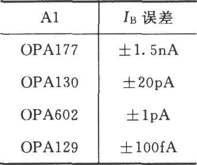

输入阻抗极高、偏流极小,与输出至负载的电流相比可忽略不计,因此输出电流Io可以看作是恒定的,只与输入电压和R1有关。Io=(VIN/R1)×G。A1选型及IB误差见下表。图中虚线连接为INA2126(16脚封装)的Sensn端连到Vo输出端,用于检测输出电压变化。电流源输出电流Io在一定范围内与负载无关,只取决于输入电压和
电阻
R1,当R1固定时,输出电流只与输入电压VIN有关,即可完成差分电压-电流变换。
