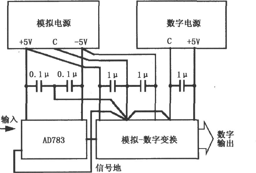

如图所示为数据采集系统基本接地和耦合
。作为任何一个高速、高分辨率数据采集系统,电源都必须很好地调节,对额外的高频噪声(纹波)必须予以抑制。图中AD783电源连接可以很好地实现上述要求,同时有能力传输瞬间
电流
给器件。
