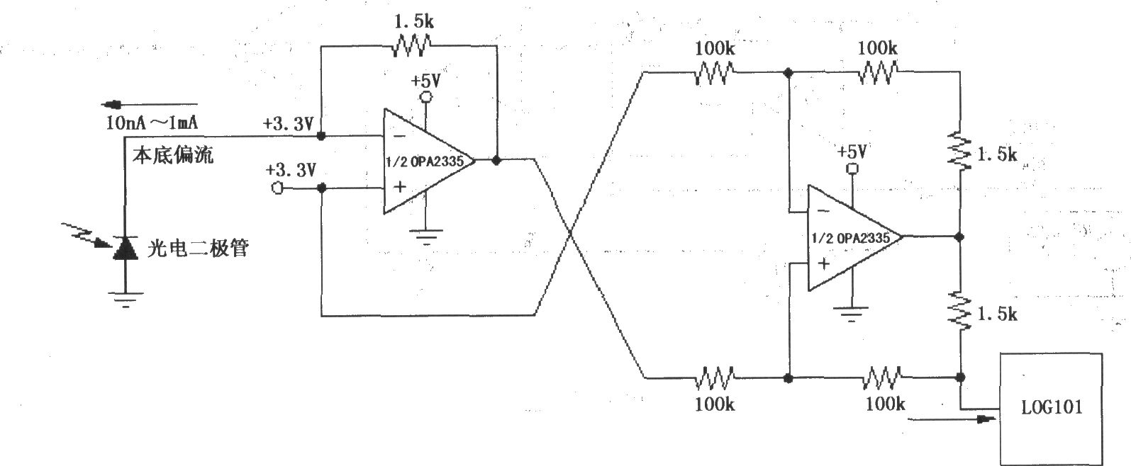

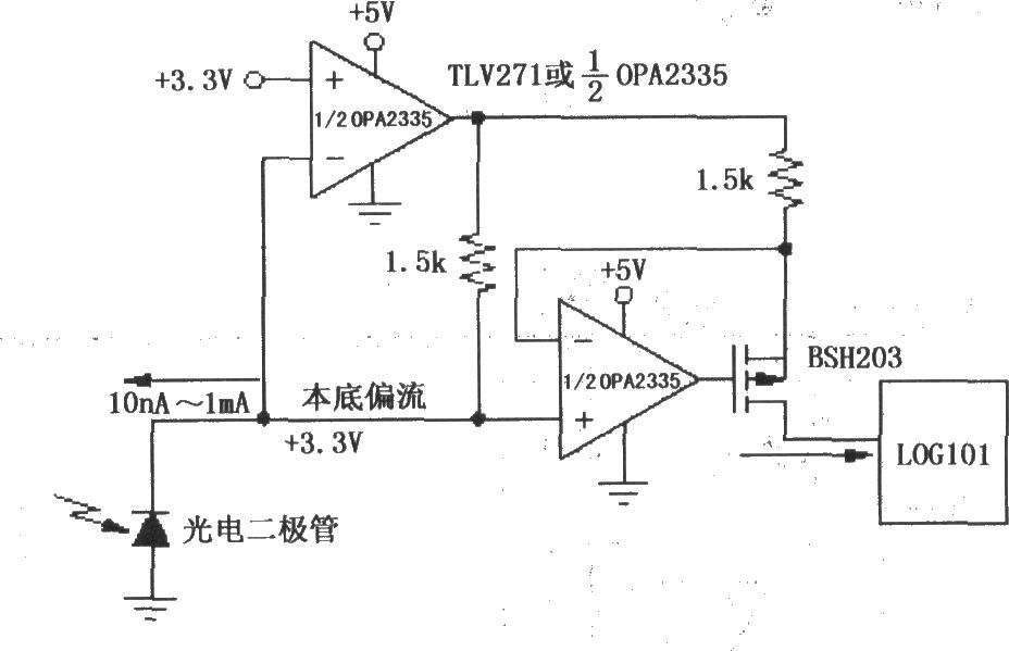

如图所示为由LOG101/104与运放OPA2335构成的精密电流反向器/电流源电路。LOG101/104的输入电流只能是正电流,即通常输入电流只能流入1脚和8脚,细为10nA~1mA。而在有些应用场合,信号电流是负电流,如:光电倍增。管、光电二极管等。图中电路就可解决这个问题,它利用附加图中电路,将光电二极管产生的负向信号电流转换为流入LOG101的正向电流。
如图所示为由LOG101与运放OPA2335构成的精密电流反向器/电流源电路。将光电二极管产生的负向信号电流经过两个运放OPA2335转换为流如LOG101的正向电流。
