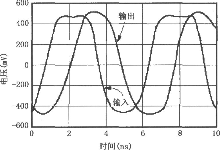

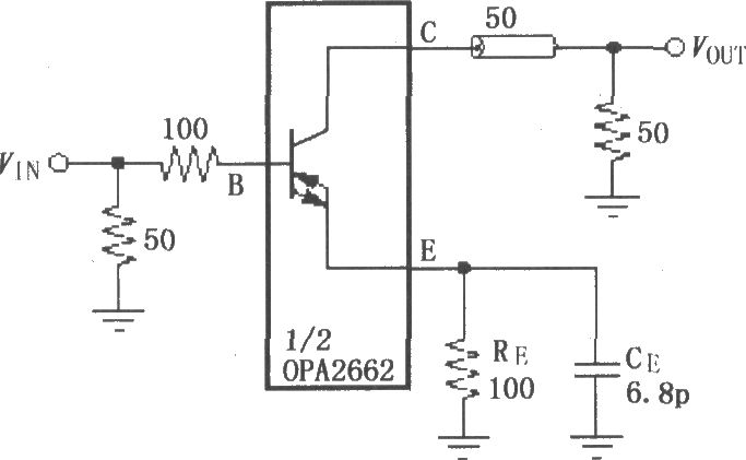

如图所示为由OPA2662构成的数字440MBit/s发送系统的驱动放大
,其输入及输出脉冲响应波形如下图所示。该电路利用OPA2662内部其中一个OTA构成共发射极
放大器
,即输入端加100Ω限流
电阻
及50Ω匹配电阻,信号经过放大后输出驱动50Ω电缆及负载。Io=±17mA。
