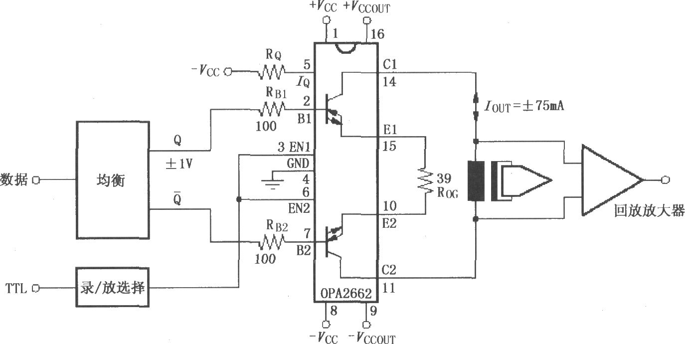

如图所示为由OPA2662构成的模拟-数字视频磁带录制放大电路。数据均衡信号输入OPA2662,利用OPA2662内部双路OTA构成推挽输出,推挽输出负载是模拟-数字视频磁头,由磁头将信号记录到磁带上。TTL电平输入录/放选择电路,输出控制使能端EN1和EN2,可以控制通道接通或关断,EN高电平时控制通道接通,EN低电平时控制通道关断。当控制通道接通时,电路处于“录制”状态,信号输入并记录到磁带上{当控制通道关断时,电路处于“回放”状态,磁带上信号由磁头读出,经过回放放大器放大后输出。负载上电压符合8Vp-p。
