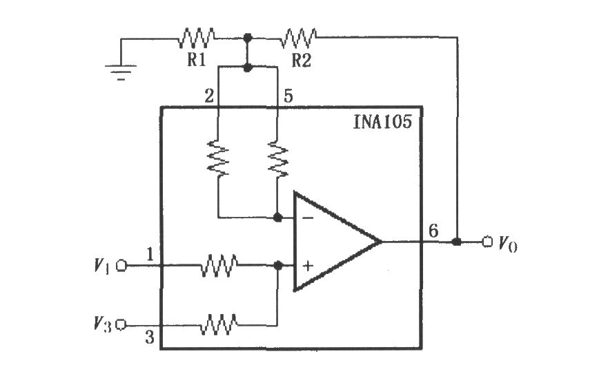

具有增益的精密加法放大电路(INA105)
发布时间:2011-4-15 10:39 发布者:
circuit_share
INA105
加法放大电路
增益
如图所示
,Vo=(1 R2/R1)×[(V1 V2)/2]
