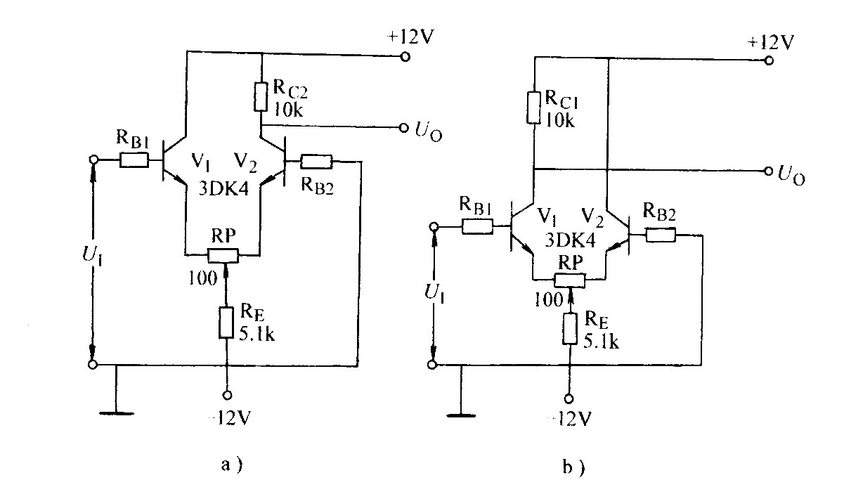

图a是输出信号与输入信号同相位的单端输出电路
图 b是输出信号与输入信号反相位的单端输出电路。
单端输出电路中,也是挑选两个参数特性一致的晶体管来补充零点漂移.
