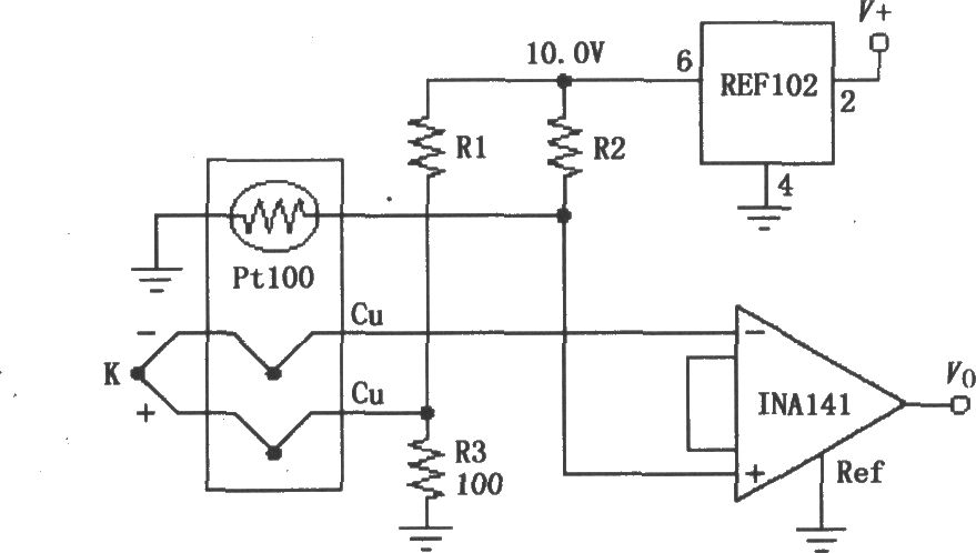

由INA141构成具有冷端补偿的热电偶放大电路
发布时间:2011-4-12 10:52 发布者:
circuit_share
INA141
放大电路
冷端补偿
热电偶
如图所示为由INA141构成具有冷端补偿的热电偶放大
。采用REF102精密基准电源对热电偶提供工作
电压

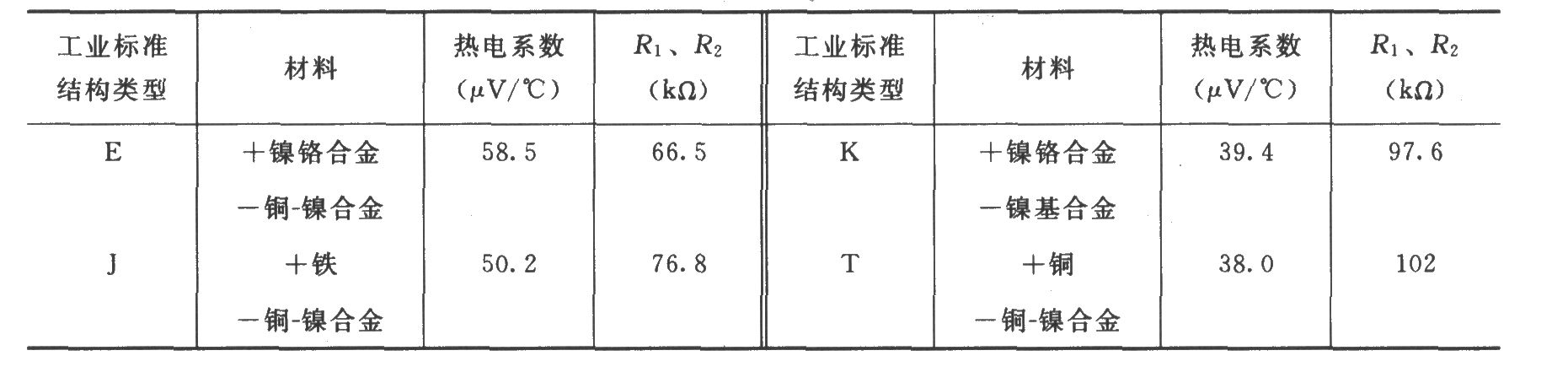

,热电偶产生的电压由INA114放大后输出。热电偶为K型,选用其他类型热电偶时
电阻
的取值见下表。
