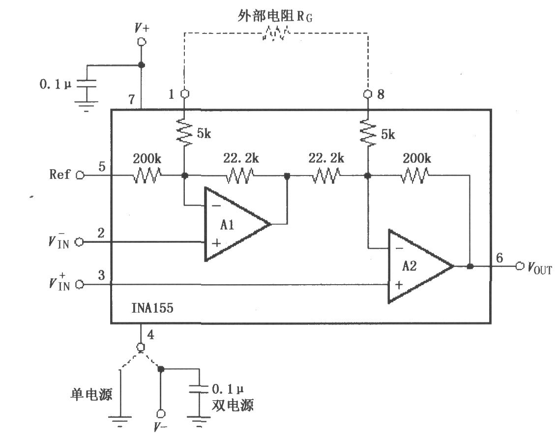

INA155/156信号和电源的基本连接电路

INA155
连接电路

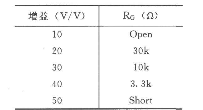

增益选择如下表所示:
