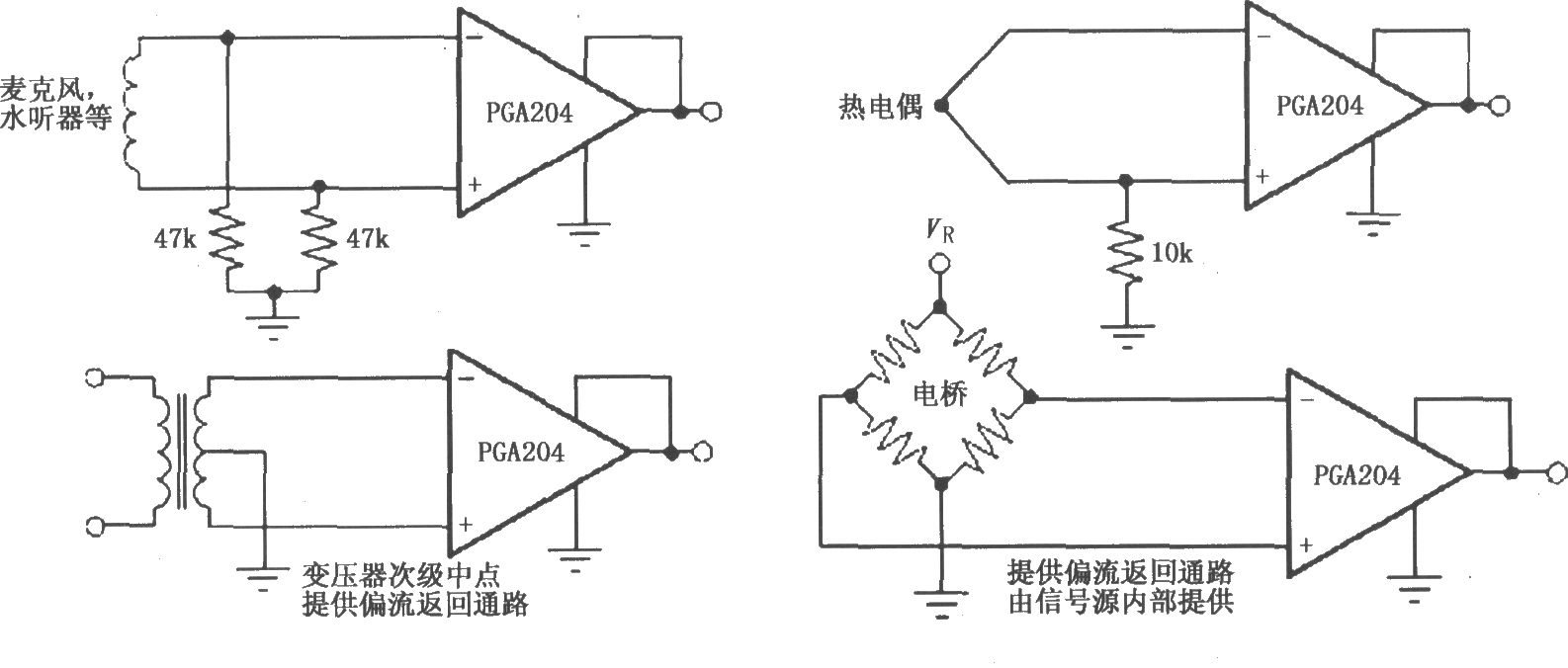

如图所示为PGA204/205的提供输入共模电流通路的电路。PGA204/205具有极高的输入电阻(约1010MΩ),而输入偏流很小(典型值±1nA),所以必须给两个输入端的偏流提供一个通路。如果不给偏流提供通路会出现什么情况?这时输入端将悬浮,使其超过共模范围,输入放大器将处于饱和状态。对于低阻的信号源(如热电偶),只需在两个输入端中对其中一个输入端提供偏流通路即可;对于高阻信号源(如麦克风、水听器等),需要用两个电阻对两个输入端提供偏流,两个电阻要平衡,使之有着低的输入失调电压(由偏流产生),并且有利于共模抑制。有些信号源或传感器本身就有通路提供给偏流(如电阻式电桥),工作时就不需要附加电阻提供偏流通路。
