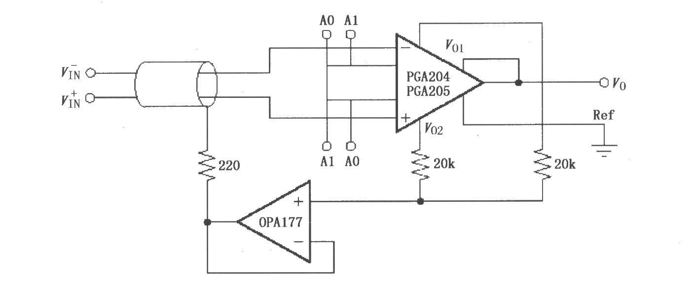

如图所示为由PGA204/205构成的屏蔽驱动
。由抗干扰理论与实践证明,传输弱信号的电缆线的屏蔽层加上一定电位时,将大大减小由屏蔽层与芯线之间分布
电容
耦合引入的干扰。图中电路便是基于这种考虑,用运放OPA177构成屏蔽层驱动器,输入信号来自于PGA204/205,由OPA177
电压
跟随器输出后加到屏蔽层,即屏蔽层电位被抬高到仪表
放大器
内部运放输出的电位,从而使电缆线上的干扰大大减小。
