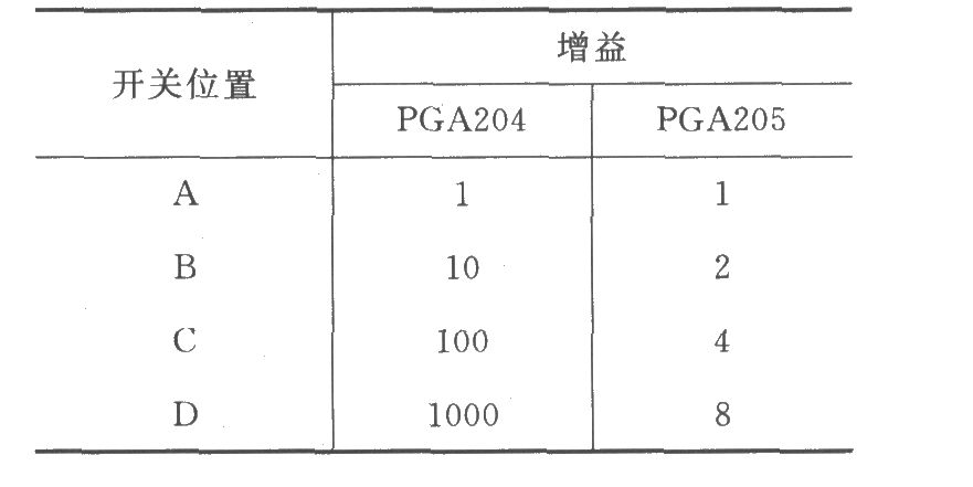

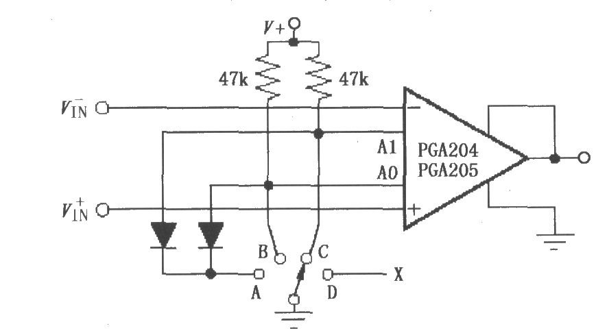

如图所示为PGA204/205用开关选择的可编程增益
。图中用单刀四掷开关选择增益,A0脚、A1脚用47kΩ。上拉
电阻
接到V ,以得到无噪声高电平“1”。两个
二极管
起限制反向
电流
作用,可选用1N4148、1N914等。开关位置与增益的选择图中见下表。
