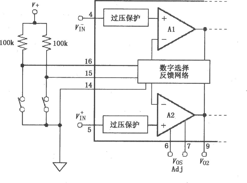

如图所示为PGA204/205采用开关、跳线或集电极开路来选择数字输入的
。图中采用两个开关和两个100kΩ上拉
电阻
,当开关拨到V 时为逻辑“1”。这里也可用跳线或集电极开路输出(OC)的方式代替开关,将跳线开路或OC截止来选择逻辑“1”。当需要固定增益时,可直接接到V ,而不必串联上拉电阻。数字地可连接到电源V-。
