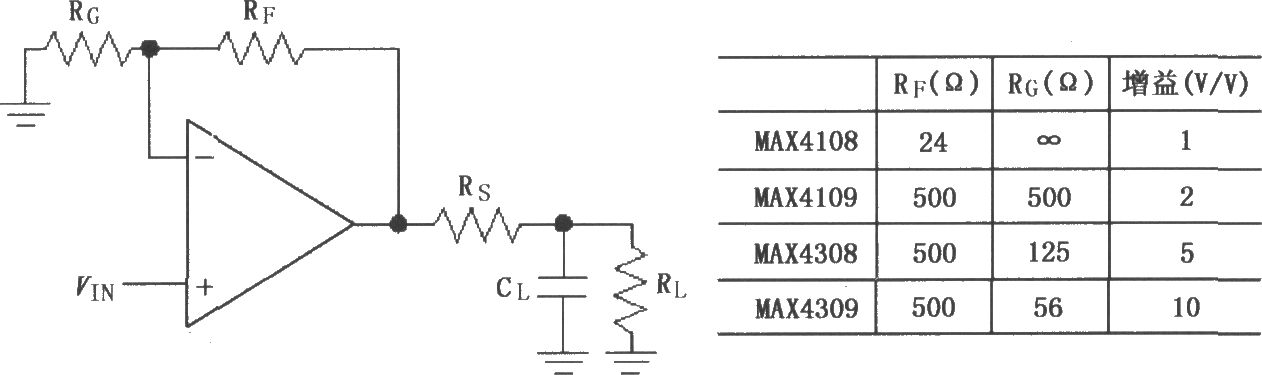

如图所示为由MAX4108/4109/4308/4309采用隔离
电阻
Rs构成的驱动
电容
性负载
。MAX4108/4109/4308/4309具有良好的交流特性,但不是设计用于驱动高电抗性负载,其高电抗性负载会降低其相位容限,引起脉冲信号过冲振铃和振荡。该电路在输出端与负载之间加了一个隔离电阻Rs,用于抑制过冲振铃和振荡,Rs的阻值为15~20Ω。
