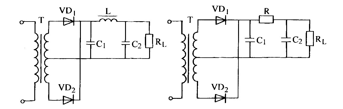

单相全波整流π型滤波电路
发布时间:2011-4-8 11:07 发布者:
circuit_share
滤波电路
通常,在整流
电流
不大(几十毫安以下)的情况下,多用功率适当的
电阻
R,这样可以减轻
滤波器
的重量,降低成本.如上右图所示.
