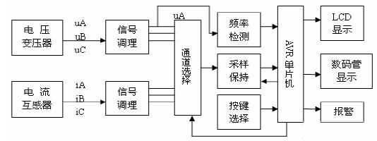

  根据功能要求,系统硬件结构如下图所示,由 AVR单片机( ATMEGA8535)、信号转换、交流采样、数码管显示、LCD显示,按键选择和报警等功能模块组成。

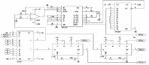

2.1信号转换和数据采集
被测中频电源的输出电压经过变压器后滤去高频谐波送入 CD4052准备采集,输出电流经过互感器后滤去干扰信号,再经过精密采样电阻转换为电压信号送入 CD4052准备采集。三相电压信号和电流信号经过 CD4052后送入两片采样保持器 LF398,CD4052集成芯片的双路选择结构能够确保输出同相的电压信号和电流信号,其通道地址由 PORTA.0和 PORTA.1给出。两片采样保持器 LF398的逻辑控制信号同时由 PORTD.2给出,确保能够采集到同一时刻的电压信号和电流信号。LF398的输出信号由 PORTA.6、 PORTD.7输入单片机,由采集程序完成数据采集。
  频率测量是通过将 CD4052输出的单相电压信号经电压比较器 LM339转变为方波信号,由锁相器 74HC4046进行频率跟踪,再用分频器 74HC4020分频后输入单片机的 PORTD.6,利用单片机的输入捕获功能测量频率。

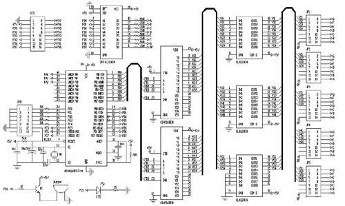

  数据显示部分由数码管和 LCD显示两部分组成,按键主要用来进行显示切换和系统复位。其接口和驱动电路如下图所示:
  LCD接口中 PB0、PB1、PB2、PB3、PB6、PB7分别对应 LCD的/WR、/RD、RS、 BUSY、/CS、/RES引脚,PD0~PD7做 8位数据口。数码管驱动采用两片 CD4514产生位选信号,PD0~PD7输出字型码到 74LS245驱动 4×5位数码管,三片 ULN2803做吸收电流功能用。显示方式由按键程序设定。
  当数据处理结果为过压、欠压或低频时, PORTD.5为高电平,故障灯亮,PORTD.6为低电平,三极管导通,蜂鸣器响,进行声光报警,提示工作人员处理故障。

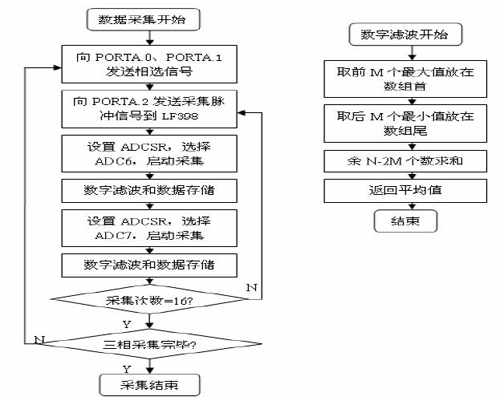

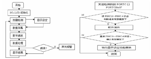

  主流程和按键检测子程序流程如上图所示。按键检测主要用于显示切换, PORTC.0~ PORTC.4分别对应于显示设定为 U相、V相、W相或平均值数据采集和滤波子程序流程如上图所示。方法为每次等时间间隔采集 16次,经过数字滤波后依次存入采集结果单元。

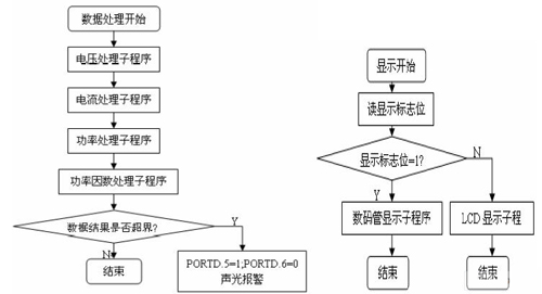

  数据处理和显示控制子程序流程如上图所示。数据处理子程序主要将采集数据转换为显示 BCD数据存入显示单元,并对过欠压、过流、低频等作出判断。显示子程序包括数码管动态显示和 LCD显示两大模块,其显示方式由按键处理子程序控制。
