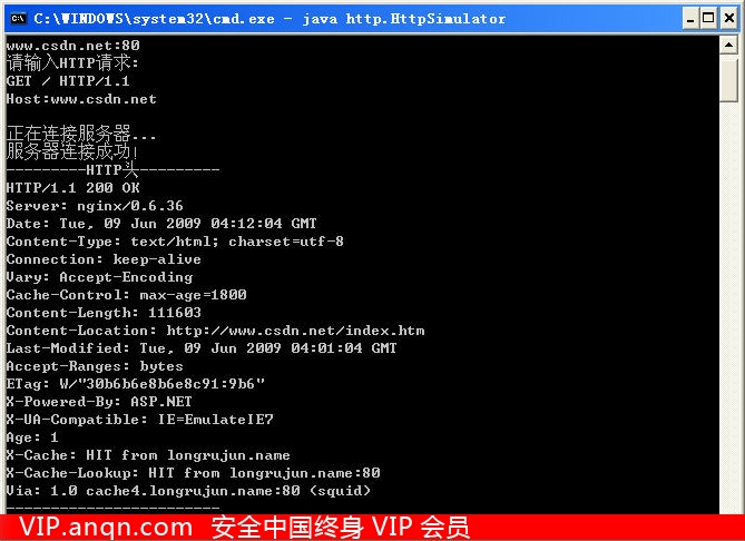

    运行
    运行如下的命令
    java http.HttpSimulator
    运行以上的命令后,将显示如图1所示的界面。

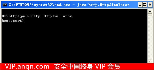

    测试
    在HTTP模拟器中输入如下的域名:
    www.csdn.net
    在HTTP模拟器中输入如下的HTTP请求消息:
    GET / HTTP/1.1
    Host: www.csdn.net
    运行的结果如图2所示。
    本文实现的Http模拟器在后面的文章中会经常使用,读者可以从本文的开始部分下载Http模拟器的源代码和。class文件。
