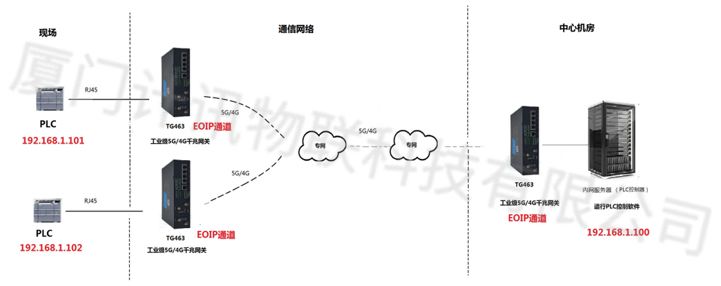

  需要注意的是,由于部分PLC只能在局域网中实现访问,无法跨三层网络访问,此时便需要EOIP技术,建立IP 传输层之间的以太网隧道,打通网络,完成PLC的远程升级,从而实现远程控制PLC。即保证PLC和控制室的主机在同一个网段,例如PLC ip是192.168.1.101,控制室电脑ip是192.168.1.100,这样才能扫描到PLC。
  基于EOIPPLC远程升级原理拓扑图
  如拓扑图所示,利用支持EOIP的网关TG463,控制室主机配置ip192.168.1.100 后便可直接和远程现场的多台PLC直接通信,和连接同一交换机相同效果。注:现场设备可以是任意IP设备,网段也可以任意,只需要和控制室主机的IP在同一个网段,就可以实现两层互联。

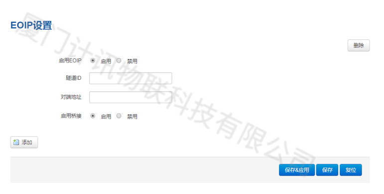

  TG463工业网关EOIP配置步骤
  隧道ID:中心端和客户端设置一致
  对端地址:填对端WAN口IP
启用桥接:启用后就可以实现两层互通
