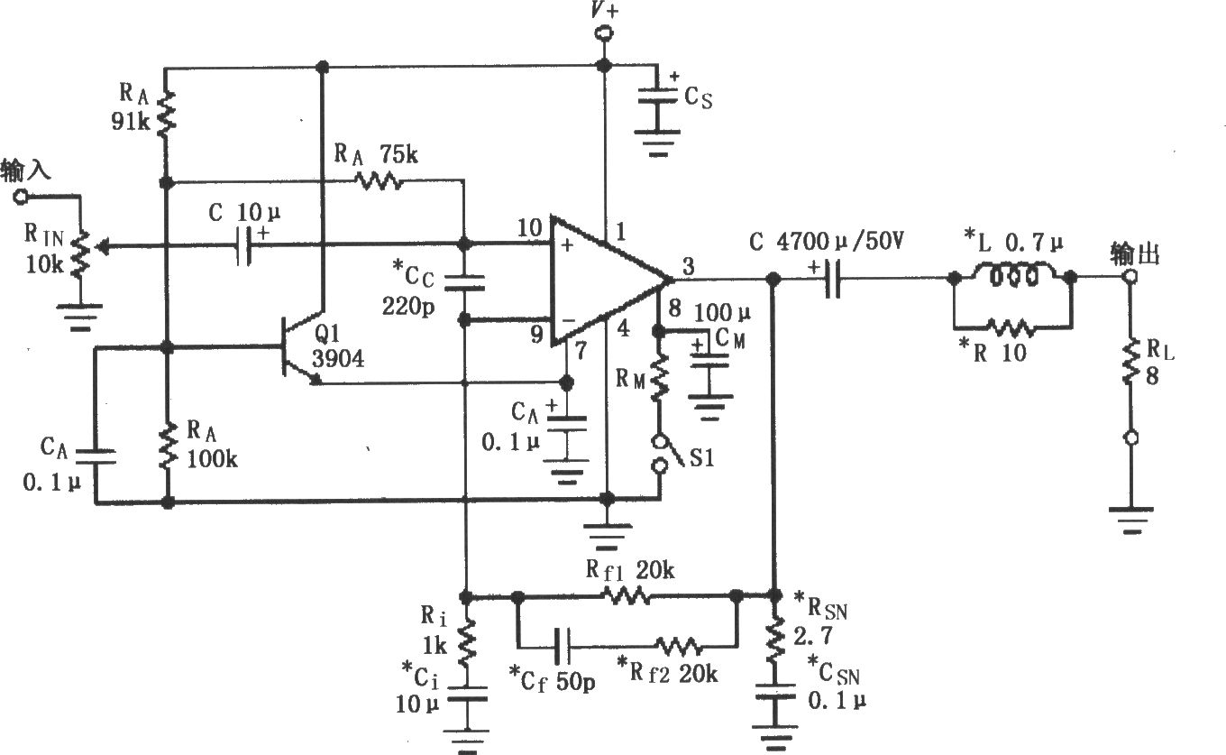

如图所示为LM3876/3886的单电源供电音频功率
放大器
典型应用
。LM3876/3886单电源供电时与双电源供电的基本工作原理相同,不同之处在于:单电源供电时,采用91kΩ
电阻
与100kΩ电阻分压取约0.5Vcc作为偏置
电压
,经过Q1电压跟随器加到LM3876输入端,使输出电压以0.5Vcc为基准上下变化,因此可以获得最大的动态范围。
