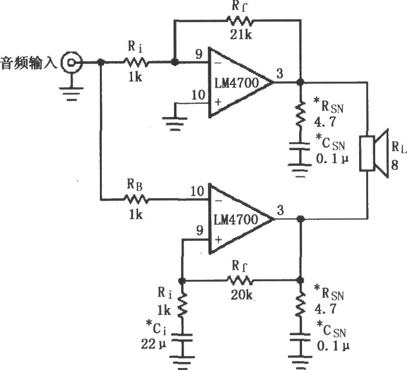

如图所示为用2片LM4700/4701构成的电桥输出音频功率放大器电路。音频输入信号分别由两个隔离电阻Ri和RB加到各自LM4700/4701的输入端9脚、10脚,放大后由3脚输出,分别送到扬声器(负载电阻RL)。两片LM4700/4701实际上形成推挽放大电路。LM4700/4701电桥输出结构功率放大器的特点是:输出信号摆幅大,是单端输出(一端接地)结构的2倍,理论上讲输出功率是单端输出的4倍;输出功率大,加装散热片时应仔细,根据具体应用考虑散热片的参数。
