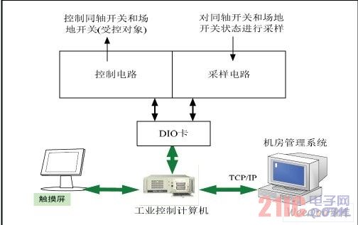

  2.2 系统控制原理
  图1为天线自动控制系统控制原理框图。该系统由工业控制计算机对系统进行管理和控制,控制时,由软件系统通过DI/O卡对控制电路发出控制指令,控制电路根据控制指令对执行单元(受控对象:同轴开关和场地开关)进行相应控制动作,从而使天线转到被指定的相应位置;同时,采样电路对受控对象的开关状态进行采样,通过DI/O卡反馈给工业控制计算机。
图1 天线自动控制系统控制原理框图
