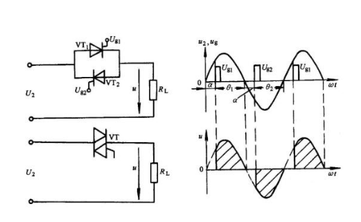

交流调压电路
交流调压电路是在交流电源的每个周期对输出电压波形进行控制。
交流调压电路广泛用于灯光控制(如调光台灯和舞台灯光控制)及异步电知动机的软起动,也用于异步电动机调速。在供用电系统中,还常用于对无功功率的连续调节。此外,在高电压小电流或低电压大电流直流电源中,也常采用交流调压电路调节变压器一次电压。如道采用晶闸管相控整流电路,高电压小电流可控直流电源就需要很多晶闸管串联;同样,低电压大电流直流电源需要很多晶闸管并联。这都是十分不合理的。采用交流调压电路在变压器一次侧调压,其电压电流值都不太大也不太小,在变压器二次侧只内要用二极管整流就可以了。这样的电路体积小、成本低、易于设计制造。
