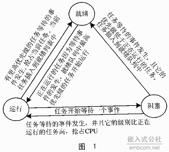

⑤任务切换——RTX51包含一个事件驱动的任务切换机制,它能够按照任务的优先级进行切换,也就是抢占式多任务系统;另外还有一个可选的时间片轮转切换任务模式,在时间片轮转模式下,同级别的任务是按照时间片分别占用CPU的。RTX51任务有4个优先级:0、1、2可以分配给标准任务,优先级3是为快速任务保留的。每个任务都可以等待事件的发生,而并不增加系统的负担;任务可以等待消息、信号、中断、超时事件或者它们的组合。任务切换是按照一定规则进行的,包括:进入到“就绪”状态的优先级高的任务先执行;如果“就绪”状态的几个任务是同一个优先级,那么最先进入“就绪”状态的先执行。
RTX51任务切换图如图1所示。
