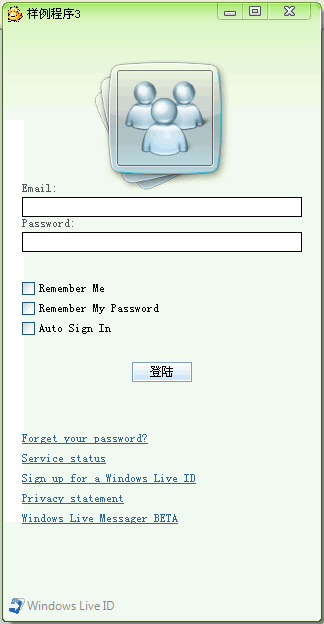

先看下模拟MSN的登陆界面效果吧。
这个界面对程序代码改动不多,全部只是通过修改xml来构建的,所以可以发现在DirectUI中,界面是可以完全和代码分开的。

Header部分和前面没有什么区别,Footer我们添加了一个小图片装饰一下。,这个图片出现在左下角。
关键是mainbody部分,我们加入了几个新控件,同时应用了一些新的属性技巧。
首先是顶部的一个图片,这个图片没什么特别,就是一个img节点,与html的差不多,特别的是他的位置属性。
我们看到位置定义为pos="|-69,20,|69",这代表了什么呢?
在Kui当中,|代表以中间来布局,这样即便窗口大小改变,他也能动态调整,自动中间对齐。还有位置可以负数哦,下面来具体解释。
|-69,表示中间向左69像素,|69表示中间向右69像素,这样图片就居中显示了。有点半人工对齐,呵呵,没有align属性来得直接。不过更好理解一些。所以整个pos="|-69,20,|69"属性就表示:
以窗口左右居中,top位置为20的位置绘制图片。
再然后我们定义一个dlg节点,以让下面的控件统一布局。
接着我们定义两个文本提示用户名和密码输入位置,并定义两个realwnd节点,这个节点比较特殊,它实际上定义了一个与真实窗口相连接的接口,链接的枢纽就是通过ctrlid与真实窗口的控件ID相联系。我们通过这两个窗口定义了两个编辑框。这两个窗口需要程序代码来配合创建,我们后面将提到。
再下面定义的三个check按钮以及一个登陆按钮,我们前面文章已经介绍了。这里不再重复。
最后看看是连续5个link控件,这个link控件可是好东西,它可以定义各种样式,并可以像普通按钮那样发送通知消息。
所以你可以发现要在标题栏那里放入一个[ 设置 ]字样,鼠标移到上面可以变色,并可以接受点击消息,是如此简单。金山就是那么做的。
我们在这里可以定义五个超链接,就跟网页上面的超链接一样,点击后就到达相关网页,只要设置href为要到达的网址,就是如此简单。
整个登陆界面的定义,解释出来就是如上所述而已。有没发现其实也蛮简单的,其实世界上很多事只要手熟以后就发现也不是很麻烦的。
百步穿杨和油壶不滴表面看来都是神乎奇技,其实唯手熟也。提到这个是想说明其实平时用惯了MFC的窗口布局,自然对其他的布局方式感觉到麻烦,其实并非完全是两者技术的差别,还有的因素是大家用惯了的缘故。
