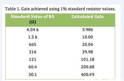

增益取决于RG的 容差。外部增益电阻和内部薄膜电阻的温度系数失配会增加仪表放大器的增益漂移。不用增益电阻时,增益误差和增益漂移保持 。设置不同增益的能力为用户提供了设计灵活性。系统增益G使用多个标准电阻值,如表1所示。请注意,它需要两个增益设置电阻,才能设置系统增益,且这些电阻必须要能在高温下工作。
表1. 使用1%标准电阻值可获得的增益
