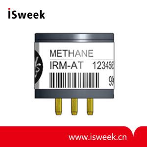

四、 红外型可燃气体传感器
红外型可燃气体传感器, 运用非色散红外(NDIR)原理对空气中存在的碳氢类可燃气体进行检测。
NDIR(non-dispersive infrared)式气体传感器是通过由入射红外线引发对象气体的分子振动,利用其可吸收特定波长红外线的现象来进行气体检测的。红外线的透射率(透射光强度与源自辐射源的放射光强度之比)取决于对象气体的浓度。用中波段红外线照射气体后,由于气体分子的振动数与红外线的能级处于同一个光谱范畴,红外线与分子的固有振动数发生共振后,在分子振动时被气体分子所吸收,气体浓度与红外线透射率的关系符合朗伯-比尔定律。
图/ 红外甲烷传感器IRM-AT

4.NDIR传感器近几十年来在作业环境安全和气体检测方面发挥了重要作用。当催化燃烧式传感器不适合使用时,NDIR传感器则是另一项可靠的选择。与催化燃烧式传感器不同,NDIR传感器不需要频繁的重新校准,而且它们不易中毒。
红外甲烷传感器IRM-AT关键规格参数
温度信号              热敏电阻(NTC, R25 = 100kΩ, β= 3940 K)
工作温度范围        -20°C ~ +50°C (0~40°C线性补偿)
存储温度范围        -40°C ~ +75°C
湿度范围              0 ~ 95% rh 非凝结
图/可燃气体传感器选型导图
