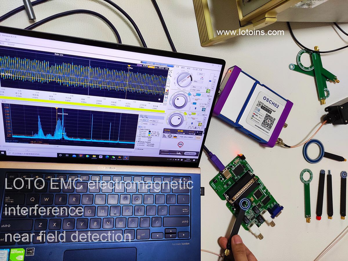

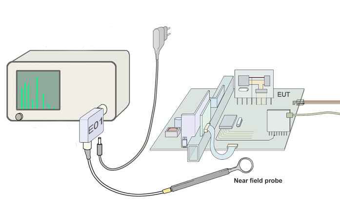

我们今天介绍的检测EMI电磁干扰的工具就是LOTO示波器的E01模块。这个模块可以加在你的示波器或者LOTO的虚拟示波器上,使用FFT分析的功能,实时显示示波器带宽内的EMC电磁干扰频谱。
图上这个EMI测试系统由电磁近场探头和射频模块以及LOTO示波器组成,正在测PCB电路上的DC电源模块周边的电磁干扰的频谱分布,我们在文章后面会把整个的测试过程的视频放出来。

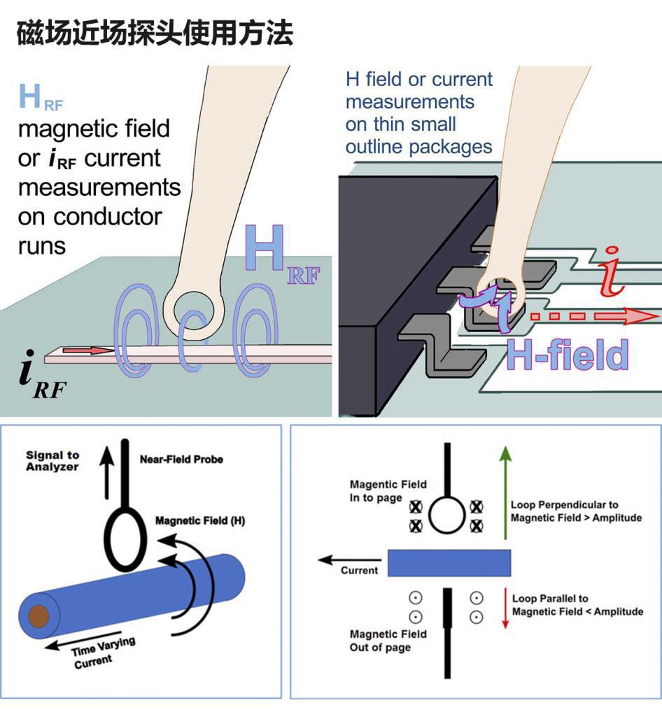

电磁干扰测试的基本原理是PCB的布线中通过的电流,会在它的周围产生电磁场,通过近场探头,将这些电磁线感应成电压,然后做出频谱图,我们就知道这个位置的电磁干扰分布的频率和相对强度了。

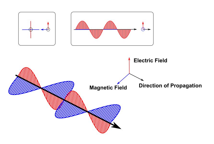

电磁辐射最常见的产生方式是导体中电流的突变或者电压的骤升,辐射的路径通过PCB走线,器件的引脚,连接器或者是其它的金属介质,包括机箱,机架或者是产品的外壳。电磁辐射实际上是指电场和磁场的相互作用,相互影响。它常常被这样描述:正交时变的电场和磁场的传播,如下图所示。
近场探头感应到的电磁信号经过放大调理后,就可以输入给频谱分析了。一般会有大小不同的近场探头,大一些的因为可以圈进来的电磁场更多,所以会更灵敏,但是因为大,所以不能更精确的定位,小一点的近场探头虽然会稍微没有大的灵敏,但是能更精确的定位位置。
对信号进行频谱分析其实用两种主要的方式,一种是扫频式的,这种不是实时的,是对各个频谱点分别进行扫描和取值然后组成一幅频谱图,优点是可以做到很高的频率范围,一般是几个G的频谱范围。另一种是实时的,就是使用示波器的FFT功能直接对信号进行实时的频谱分析,优点是反映很快,缺点是能分析的频谱范围受限于示波器本身的采样率和带宽。
我们推荐使用的是第二种方式,因为第二种性价比比较高。我们大部分的电路中的干扰,其实都是在几M甚至几十M,100M以上的噪声干扰基本上不常见,除非是射频电路才会考虑更高的干扰。而且,使用示波器组成EMI测试系统还可以在不用的时候不耽误作为示波器使用。

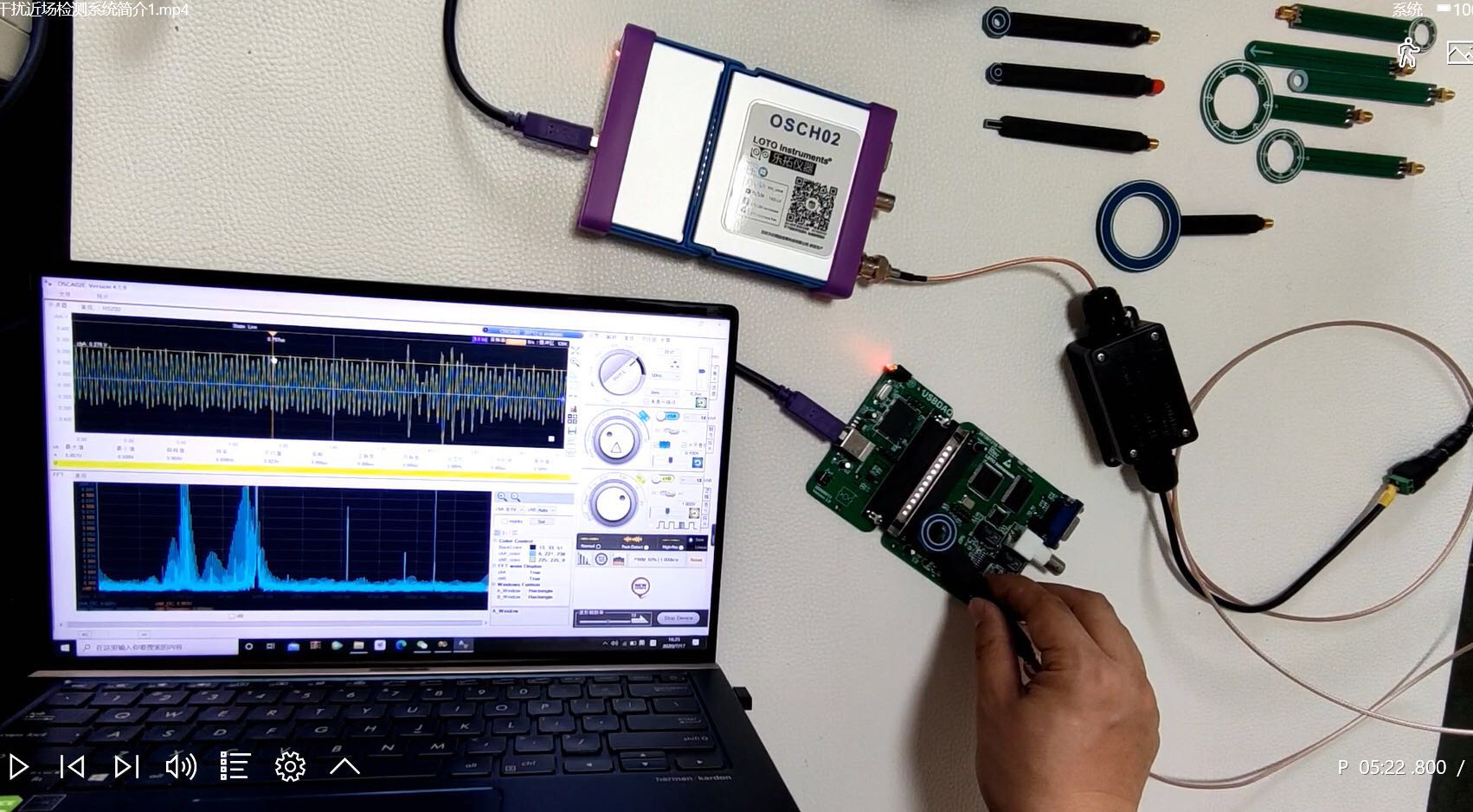

视频中使用LOTO的OSCH02示波器搭配E01模块对装了外壳和不装外壳的同一款电路板进行了EMC测试,并且分析了问题,OSCH02的模拟带宽是100M,所以这个搭配的系统可以检测PCB板上100M以内的电磁干扰的情况。
